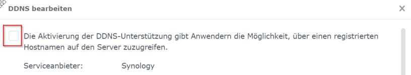

Ich denke, es normal, dass die Links dann damit erzeugt werden. Deaktivier mal temporär das DDNS-Update, ob sich dann an den Links was ändert.
Gute Frage von @Fusion, wie hättest du es denn gerne?
Wo könnte ich den Update deaktivieren? Meinst du das Häkchen bei "Die Aktivierung ..." heraus nehmen?

Ja, einfach mal den Haken raus und prüfen, wie der Link dann dargestellt wird.
Aber das hilft dir nichts, du musst ja Updates machen. Trotzdem ist es interessant zu wissen, ob das Einfluss hat.

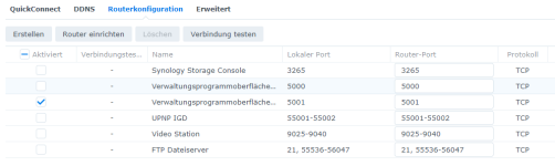

Wo hast du dein xxxxxx.syology.me denn noch überall verwendet?

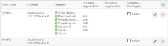

So sieht meine Router-Konfiguration aus:
Es gibt noch eine Einstellung, die ich auf der Fritz-Box habe und die ich mir nicht erklären kann:
Wenn ich die deaktiviere findet er die Photo-Anwendung nicht mehr.

Alles was in der Externer Zugriff > Routerkonfiguration steht würde ich erst mal löschen (besser man macht das von Hand selbst in der Fritzbox).
Eventuell in der Fritzbox danach noch vorhandene Freigaben auch erst mal entsorgen.
Ebenso wie Externer Zugriff > Erweitert (hattest du ja schon gelöscht die Einträge)
Externer Zugriff > DDNS kannst du deine abc.synology.me aktiv lassen.
Dann machst du in der Fritzbox die Weiterleitungen:
443 öffentlich > 443 NAS
8889 öffentlich > 8889 NAS
Und dann machst du im Anmeldeportal für Synology Photos NUR den Port für https auf 8889 und sonst alle Einträge löschen.

Ahh, deshalb landet man mit https://xxxxxx.synology.me:8889 auf der DSM-Anmeldung. 8889 geht auf 443 und weil keine Webstation installiert ist, leitet die DS auf 5001 (DSM) um. Ansonsten würdest du auf der Webstation landen. Deshalb braucht man auch noch das /photo (Alias) dahinter, um auf die Photo Station zu kommen. Das erklärt einiges.
Was mich bei deiner Konfiguration am meisten stört, ist eine Mischung aus UPnP-Freigaben (gilt als unsicher) und der (einen) Freigabe auf der Fritzbox. UPnP ist eine Möglichkeit, dass sich Endgeräte (z.B. die DS) sich selbst Firewall-Regeln auf dem Router konfigurieren dürfen. Besser man macht das nur auf dem Router. Also besser das ganze Geraffel unter Routerkonfiguration raus und alles so wie dein letzter Screenshot auf der Fritte machen (dort dann auch den Haken bei "Selbstständige Portfreigabe" (UPnP erlauben) bei der DS raus)

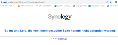

So, ich habe etwas eingestellt, aber es hat nicht geklappt.
Nachdem ich die 443 auf 443 und 8889 auf 8889 gelegt habe konnte ich Photos ohne Port aufrufen, jedoch nicht mehr mit "https://xxxxxx.synology.me:8889/photo/#/shared_space/folder/563", sonder nur noch ohne "photos", also "https://xxxxxx.synology.me:8889/#/shared_space/folder/563". Was mich stört, da ich dadurch meine Internetseite durchforsten müsste, wo ich den Bilder-Link benutzt habe. Allerdings stimmt jetzt der Freigabelink aus der Photo-App.
Wenn ich allerdings
aufrufe, wird der Port auf 5001 geändert und HTTPS wird auf HTTP geändert?????
Falls jemand von euch Zeit findet könnt ihr ja bitte nochmal schauen. Ansonsten kann ich ja in einer ruhigen Stunde mal meine Links zu den Bildern kontrollieren. Die Web-Station habe ich noch nicht installiert.

Es freut mich, dass du nun alle deine Firewall-Einstellungen auf der Fritte machst. Ist da 443 wirklich auch weitergeleitet? Im Screenshot fehlt da der grüne Dödel. Daher frag ich mich, wie https://photo.xxxxxx.synology.me (also 443) überhaupt durchkommen soll.

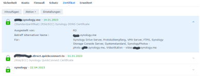

Hallo ihr Beiden, vielen Dank für eure ausführliche Hilfe. Jetzt hat alles geklappt und ich habe meine Seite angepasst. Leider bekomme ich beim Aufruf der Fotos über den Freigabelink am Handy die Warnung, dass das Zertifikat nicht sicher sei. Das hattest du ja bereits angedeutet, was ich aber nicht verstehe. Ich hatte mir die Dokus zu Zertifikaten nochmal durchgelesen, meine aber, ich hätte alles so gemacht, wie beschrieben. Ich habe mein Zertifikat extra gestern nochmals erneuern lassen, aber das hat nichts geändert.
Allerdings erhalte ich die Warnung nicht am PC, egal welchen Browser ich benutze. Habt ihr noch eine Idee, sonst ist es halt so.
