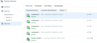

kann es sein, dass es an HDD2 liegt? ist eine EFAX, obwohl auch eine RedPlus...
15.028
5.403
Das ist DSM egal

Die EFAX Platte würde ich austauschen wegen SMR.

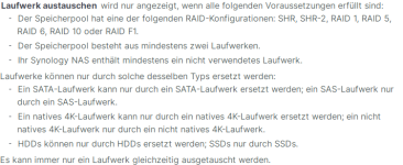

ok danke euch, hab ich jetzt verstanden, nun ist ein neues problem aufgetaucht:
ich wollte jetzt die 2.hdd tauschen, da ja EFAX, leider finde ich die funktion hdd tauschen nicht so wie beschrieben, kann ich die einfach deaktivieren und die neue einsetzen?
