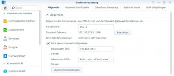

[D4v3|R4v3]
10. Jan 2011
38
Also ... bzgl. Standardgateway ... warum es diese ist, kann ich nicht sagen - wird aber schon stimmen, nachdem ich TCP/IPv4 komplett zurückgesetzt hab und er mir weiterhin 192.168.1.254 anzeigt ?
Windows-IP-Konfiguration
Hostname . . . . . . . . . . . . : MeinPC
Primäres DNS-Suffix . . . . . . . :
Knotentyp . . . . . . . . . . . . : Peer-Peer
IP-Routing aktiviert . . . . . . : Nein
WINS-Proxy aktiviert . . . . . . : Nein
DNS-Suffixsuchliste . . . . . . . : lan
Ethernet-Adapter Ethernet:
Verbindungsspezifisches DNS-Suffix: lan
Beschreibung. . . . . . . . . . . : Intel(R) Ethernet Connection (2) I219-LM
Physische Adresse . . . . . . . . : B4-B6-86-13-9A-6C
DHCP aktiviert. . . . . . . . . . : Ja
Autokonfiguration aktiviert . . . : Ja
IPv4-Adresse . . . . . . . . . . : 192.168.1.137(Bevorzugt)
Subnetzmaske . . . . . . . . . . : 255.255.255.0
Lease erhalten. . . . . . . . . . : Samstag, 14. November 2020 16:04:22
Lease läuft ab. . . . . . . . . . : Sonntag, 15. November 2020 16:04:21
Standardgateway . . . . . . . . . : 192.168.1.254
DHCP-Server . . . . . . . . . . . : 192.168.1.254
DNS-Server . . . . . . . . . . . : 192.168.1.254
NetBIOS über TCP/IP . . . . . . . : Aktiviert
Wie gesagt leb' ich in Italien und wir haben da hier in Mailand den Router vom hiesigen ISP "Fastweb" mitgeliefert bekommen (ist ein Technicolor Media Access FGA2130FWB - falls es wen interessiert oder irgendwie hilfreich ist - und leider keine Fritzbox) wo ich eben problemlos mit der IP des Standardgateway auf die Routeroberfläche komme.
Ich weiß wirklich nicht woran es liegt, dass es mit einem anderen PC mit gleichem LAN-Kabel sofort funktioniert, nur eben bei meinem Laptop einfach nicht ?
