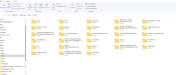

Ich habe jetzt unzählige Ratschläge ausprobiert, z.B. SMB1 zu aktivieren usw. Was ich inzwischen erreicht habe: Ich kann den Ordner /video im Windows Explorer anzeigen, aber ich kann nichts löschen und nichts hinzufügen. Ich bitte nochmals um Ratschläge - vielen Dank! Die Gruppen "Video" und "Plex User" habe ich gelöscht
mperathoner
21. Mrz 2022
49
Ich habe die Gruppen /video und /Plex User gelöscht und auf Grund eines Hinweises SMB1 aktiviert ( "zusätzliche Windows Features" ). Leider hat das nichts geändert. Ich kann den Ordner im Windows Explorer sehen ( siehe oben ), aber nichts ändern

Was war denn der letzte Screenshot in #10? Ein lokales Verzeichnis auf dem PC?
Bist du dir sicher, dass dein Filme-Ordner überhaupt auf der DS liegt?
Edit: Tipp mal "\\DS" (DS durch den Namen deiner DS ersetzen) in der Kopfzeile des Explorers ein. Was kommt da?
mperathoner
21. Mrz 2022
49
Nein, das ist natürlich ein Verzeichnis auf der DS
Das wurde als Laufwerk "Z" auf dem PC gemappt

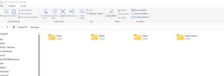

Also ist der Pfad letztendlich \\Synology\video\Video\Filme?
mperathoner
21. Mrz 2022
49
Ja. Warum verwirre ich Dich ?? Die meisten Filme liegen in \\Synology\Video\Filme, nur einer in ......Video\video

Geh mal ohne Laufwerksbuchstaben über "\\Synology" (tippen) rein. Dann siehst du, was ich meine.
Hangel dich schrittweise runter bis zu Filme und schau dir die Rechte der Ordner mal über den Explorer an. Ich vermute, dass die Vererbung schon ab video\Video unterbrochen ist.
