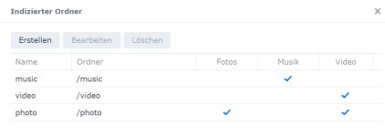

Jetzt nochmal ganz langsam und von vorne (bitte genau auf die Schreibweise achten)
Auf der DS gibt's "Freigebene Ordner" wie Gugu, video, music oder photo. Die siehst du in der Filestation und auch im Explorer, wenn du über \\Synology zugreifst. Dort liegen die Daten wirklich.
Über Systemsteuerung, Indizierungsdienst, Indizierte Ordner legst du fest, welche dieser Ordner für den Medienserver (DLNA) welche Art von Mediendateien enthalten. Normalerweise schaut das so aus
Der Medienserver baut daraus eine logische Sicht gruppiert nach Fotos, Musik, Video, darunter findest du teilweise wieder deine Ordner-Sicht, teilweise aber auch Dinge wie "Nach Interpret" o.ä. Das sind aber nicht die Dateien selbst, sondern das Ergebnis der Indizierung.
Bsp: Urlaubsbilder und Filmchen zusammen im Ordner /photo/Urlaub2022 bei o.g. Indizierungseinstellungen
Der Medienserver zeigt mir dann Fotos\Urlaub2022 mit den Bildern und Video\Urlaub2022 mit den Filmen.
Bei dir ist nachweislich der Ordner /video leer gewesen und was du unter "Dieser PC\Synology\Video" siehst ist der Datenbestand des Mediensserver.

Wenn er über DLNA als Video\Filme angezeigt wird, muss er in einem der Ordner liegen, bei dem der Haken in der Spalte "Video" im Screenshot von #50 sitzt. In meinem Beispiel also unter /photo oder unter /video.
Übrigens: Es bringt nichts, wenn du den DLNA-Inhalt nach Gugu kopierst. Kümmere dich lieber erstmal um die physische Ordner-Struktur, dann um die Indizierung.

"Wenn er über DLNA als Video\Filme angezeigt wird, muss er in einem der Ordner liegen, bei dem der Haken in der Spalte "Video" im Screenshot von #50 sitzt. In meinem Beispiel also unter /photo oder unter /video."
Ja klar. Bei "indizierte Ordner" habe ich die vom Medienserver eingerichteten Ordner ( /photo, /musik, /video ) UND die neuen Unterordner unter /gugu eingetragen, wo die Filme jetzt liegen. Es scheint, daß jetzt alles funktioniert. Danke nochmals
