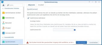

Marauder
14. Feb 2021
@uuuhps
Ich bin gerade an dem gleichen Punkt, wie Du vor jetzt fast 2 Jahren. Wenn ich QC aufrufe, bekomme ich auch diese Fehlermeldung: "Das System konnte den gewünschten Vorgang nicht ausführen, es ist ein unbekannter Fehler aufgetreten." und kann an dieser Stelle nichts mehr ausrichten. Allerdings kann ich die DNS problemlos auf 8.8.8.8 setzen und bestätigen. Ein leeres Anmeldefeld wird mir nicht angezeigt. Kannst Du mir evtl. nochmal im Einzelnen aufschreiben, was Du genau gemacht hast, falls Du Dich noch erinnerst.QC Fehler.JPG
AndiHeitzer
30. Jun 2015
3.347
643
Mir fällt nur auf, dass es kein Synology-Konto bei Dir hat?!

Marauder
14. Feb 2021
Soweit komme ich gar nicht. Wenn ich QC aufrufe, ist die Maske kurz gesperrt und dann sieht es so aus, wie in dem Bild. Ich kann das Häkchen für die Aktivierung setzen, aber die Änderung nicht übernehmen. An das Feld für das Synologykonto komme ich erst gar nicht ran. Im Reiter Erweitert kann ich auch alle Markierungen ändern, aber am Ende ebensowenig übernehmen.
tproko
11. Jun 2017
2.117
256
129
Geh mal in den Einstellungen auf Info-Center -> Synology-Konto und aktiviere das zuerst bzw. ein neues einrichten.

Marauder
14. Feb 2021
Erstmal vielen Dank für Eure Anteilnahme. Ich hätte nicht mit so schnellen Reaktionen gerechnet!
Synology Konto war aktiv, ich hab es ab- und wieder angemeldet. Das hat aber leider auch nichts gebracht. :rolleyes:
