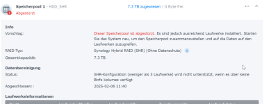

nach dem neustart ist das volume jetzt abgestürzt :(
oha, Screenshot?
Dann starte nochmal neu und sei geduldig, falls es länger dauert.
das hat bisher nichts geändert
Ansonsten hier, ich muss bald Matratzenhorchdienst machen:
Laut der Meldung ist dein SHR-Speicherpool abgestürzt, weil weniger als 3 Laufwerke vorhanden sind und keine Btrfs-Volumes erkannt werden.

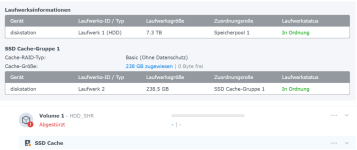

Gibt es neue Meldung im Speichermanager?
Was steht denn bei Laufwerksiinformationen, das ist abgeschnitten?

Kann es sein, dass der SSD-Cache noch aktiv ist? @ctrlaltdelete hatte schon angeregt, den zu deaktivieren, der Empfehlung würde ich mich anschließen.
