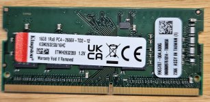

Gibt es auch Kingston Speicher, welcher nicht beim starten der DS923+ angemeckert wird? Mein KSM26SES8/16HC (1Rx8 - einreihige Bestückung) funktioniert prima (inklusive Speichertest) - wird aber angemeckert.
Ich hätte auch noch einen KSM26SED8/16HD (2Rx8 - mit zweireihiger Bestückung) - möchte den aber ungern auspacken. Den KSM26SES8/16HC hatte ich genommen, weil der originale Riegel auch nur einreihig bestückt ist.
