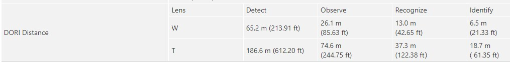

Dahua schafft mit geringerer Brennweite (2.7mm) und weniger Mp (4mp), fast das doppelete an Entfernung.
Und jetzt der Knüller, die Cam gibts für unter 200€ wenn du einen guten Deal hast!
