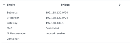

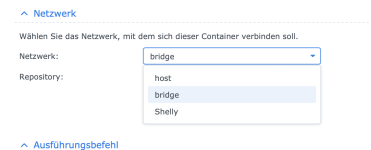

bei der Eingabe vom Docker Netzwerk, komm ich gleich nicht weiter, was soll hier eingestellt werden?
habs mal so eingestellt:
auch kann im Container nicht ein 2. Netzwerk angegeben werden. tja.
