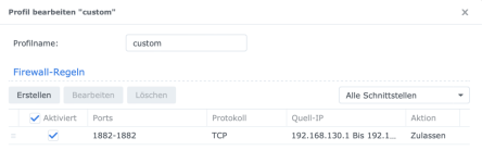

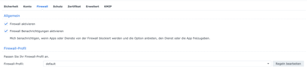

dh die Syno mit Docker ist im MGMT, die Firewall muss den Port (beide Richtungen) für Mqtt 188x öffnen
(ich informiere mich natürlich auch im Unifi-Forum, habs aber noch nicht geschafft die FW-Regle perfekt hin zu bekommen. Ist ja nicht nur der Port, es soll auch der hostname verwendet werden und kein fixe IP usw...
sollte sich jemand hier mit Unifi auskennen, bitte ich darum)
in der Syno soll dieser offene Port nur zum Docker ioBroker gelangen, kein Zugriff auf die Syno und deren Inhalt selbst.
In der DSM - Sicherheit - Firewall - gibt es das default FW-Profil, dort nehme ich das "custom" das muss ich dann abändern. da kann ich Ports zulassen, dh ich muss vorher alle schließen?
# die Anleitung habe ich gesucht, die ackere ich gerade ab :)
