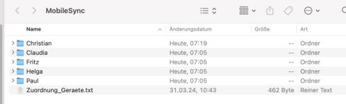

Ich habe heute Nacht mittels Hyperback eine Wiederherstellung des iMazing Backup vom 16.09.2024 gemacht. Am 17.09.2024 habe ich iOS/iPadOS 18 sowie macOS 15 installiert. D.h. ich habe einen iMazing Backup Stand wiederhergestellt, bevor diese ganzen Probleme eigentlich aufgetreten sind.
Wie bereits geschrieben, andere Geräte mit iOS 18, die alte Snapshots aus iOS 17 im iMazing Backup haben, lassen ein direktes Backup auf das NAS komplett durchlaufen - also hatte ich die Hoffnung, dass dies der gemeinsame Nenner ist.
Habe mein iPad mit Kabel ans Macbook gesteckt und mit iMazing ein Backup gemacht. Leider wieder fehlgeschlagen - Auswurf der SMB Mounts.
Ich bin langsam echt ratlos. Einzig der Mac und mein iPhone/iPad haben die gleiche Apple ID, die anderen mobilen Geräte sind mit einer anderen Apple ID unterwegs. Aber ob das ein Grund sein kann?
