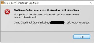

Diese Fehlermeldung bekomm ich wenn ich versuche den Music ordner einzubinden.
Habe leider keine 2 NAS wo noch DSM6 installiert ist um zu testen ob es jetzt an der DSM7 liegt oder an Sonos.
Und ja, Benutzer und PW sind korrekt ??

Bei der gezeigten Meldung :
Bist du sicher, dass der User unter dem die sonos zugreifen soll die richtigen Rechte besitzt? Die Meldung sagt ja, dass eine Verbindung durchaus vorhanden sein kann, aber eben nicht zugegriffen werden darf... (haste vermutlich schon versucht, konkrete Hilfe kann ich hier leider nicht bieten, da anderes setting und ja, sonos verfolgt da ne kack Richtung mit smb1 und diesem kryptischen Netzwerk Ding)

Bezüglich den Rechten bin ich mir sicher.
Hab sogar schon dem jeweiligen Benutzer alle Rechte gegeben und zugriffe aktiviert (Benutzer selbst und den Ordner) was ich anklicken kann.
Dennoch kein Zugriff.
