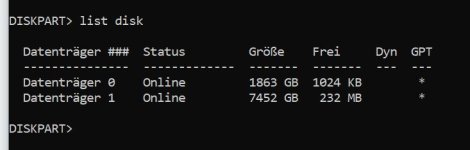

ahh, ok, hatte ich so nicht auf dem Schirm, aber kann er sie nicht mit Crystal diskinfo auslesen?
Wenn die HDD in der Datenträgerverwaltung nicht erkannt wird, eher nicht mit Crystaldiskinfo.
GSmartControl sollte es allerdings können.
https://gsmartcontrol.shaduri.dev/downloads
Edit: Ich hoffe, du hast das NAS vor Ziehen der Platte ausgeschaltet.
Da das ja wohl alles Neuteile sind, würde ich da nicht mehr viel Zeit verschwenden. Das Laufwerk scheint defekt zu sein. Also RMA beim Händler aufmachen und austauschen lassen. So ist das nun mal mit Festplatten, manchmal hat man Pech. Entweder versagen sie ganz am Anfang oder erst nach vielen Jahren. Nach vielen Jahren Dauerbetrieb dürfen sie das, dafür hat man das Raid, um es schnell wieder aufbauen zu können und das Backup, falls mal alles vor die Hunde gegangen ist. Ganz am Anfang ist zwar ärgerlich, aber immerhin bekommt man sie noch ersetzt.
Ja, dass sind alles neue Teile, es ist auch kein Problem die Platte austauschen zu lassen. Dann würde ich das als nächstes machen.
Und Ja, natürlich habe ich das NAS ausgeschaltet bevor ich die PLatte rausnehme :)
Dann schau mal noch mit dem oben verlinkten Programm drüber…
Habe mit dem verlinkten Programm geschaut, bei der funktionieren Platte sieht es aus wie auf dem ersten ScreenshotFehler Festplatte NAS8.JPG
Platte 2 (Funktioniert im NAS nicht) sieht wie folgt aus:
Die Platte piepst auch wenn ich diese in Betrieb nehme (habe ich grade zum ersten mal Wahrgenommen), 2x schnell hintereinander und dann kurz danach noch 1x
