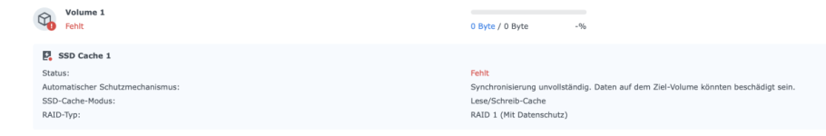

"FEHLER: SSD Cache fehlt"

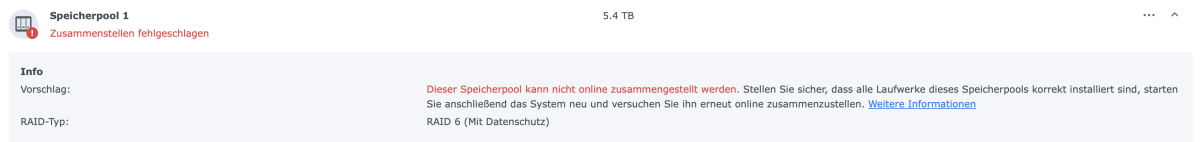

Dann habe ich die Platten wieder zurück gebaut. Leider bekomme ich das nicht mehr zum laufen. das Volume1 ist nicht mehr erreichbar.
Und der Speicher Manager kann den cache auch nicht mehr einbinden.
der SSD Cache 1 lässt sich auf h nicht mehr entfernen über das Menü. ich gehe davon aus das es wegen dem Fehler "Synchronisierung unvollständig" ist..
Meine Frage: Wie bekomme ich den SSD Cache komplett raus aus dem Volume1 oder ihn wieder zum laufen?
