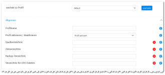

Habe gerade von synOCR manuell auf 1.2.0 upgedated und nun sind alle meine Profileinstellungen futsch o_O
Kann man die wieder herstellen?
Hatte zwei Profile, aber beide sind nun leer, wie bspw. hier:
Edit: Sollte ich synOCR gesichert haben, existiert darin die Konfigurationsdatei(en) zum Wiederherstellen der Profile?

  1. Von welcher Version hast du upgedatet?
  2. Sind die Profilnamen in der Auswahlliste noch vorhanden?
  3. Hast du schon die Aufgabe über den Aufgabenplaner als root gestartet (ggf. mehrmals)?
So sollte das sein. Ich denke aber, dass es aktuell an den Zugriffsrechten liegt und die Daten noch da sind.

Hi!
1) Wenn ich das noch wüsste, irgend was mit 1.x aber das ist ja auch die aktuelle Version noch. Jedenfalls hatte ich noch nicht die bunten Buttons, die jetzt in der 1.2 auftauchen.
2) Ja, dies sind noch vorhanden
3) Ich habe zwar einen Hinweis nach dem Update gelesen, jedoch diesen ignoriert, weil synOGR eigentlich immer automatisch gestartet hat. Die letzten paar Mal habe ich jedoch manuell das OCR gefahren.
Was muss ich konkret machen? Ist dies ein zwingend manuell durchzuführender Vorgang nach dem Update?
