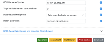

Die Output Datei wird immer mit einem falschen Datum benannt, obwohl ich einstelle, dass das Datum immer identisch mit der Quelldatei sein soll. Die Quelldatei kommt mit korrektem Datum-/Zeitstempel in den /input Ordner.
Woran kann das liegen?
Installierte Version: 1.2.0
Grundsätzlich würde ich dir mal die aktuelle Version 1.3 empfehlen, auch wenn es in diesem Bereich keine umfangreichen Änderungen gab - aber man weiß ja nie.
Wenn das nicht hilft, bräuchte ich mal ein entsprechendes Log (Uploadlink in meiner Signatur).

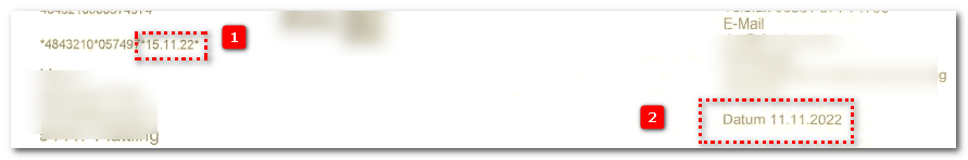

Hintergrund der Frage, siehe folgenden Ausschnitt eines Dokuments:
Aktuell wird das Datum bei (1) erkannt, ich hätte jedoch das Datum bei (2). Mit dem dateformat, wie oben angegeben, könnte ich mir vorstellen, das synOCR dann das Datum bei (2) findet, da "passender".
Gut, das Ganze ist sicherlich nicht wasserdicht, denn mit diesem Datumsformat könnten auch weitere Datum im Dokument in Frage kommen.
Möglicherweise könnte man das Ganze jedoch noch weiter aufbohren indem man eine weitere Option einbaut, sowas wie "dateindex: 2" und damit die Erkennung anweist, das zweite erkannte Datum zu verwenden?

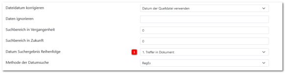

Es gibt ja bereits eine Reihe von Option im GUI das Datum zu finden oder zu ignorieren, jedoch dürfte keine davon das ermöglichen wie ich oben dargestellt habe, oder?
Btw, im GUI existieren ja eine Reihe von Optionen, die ich in der YAML-Datei so nicht bei der jeweiligen Regel oder global einstellen kann, oder irre ich mich da? Bspw. alle unten stehenden:
Konkret die oben bei (1) markierte Option, kommt dem, was ich gerne hätte, ja schon sehr nahe, jedoch kann ich nur entweder das 1. Datum oder das jüngste Datum suchen lassen.
Wenn man diese Option noch ausbauen könnte, wie: 1. Treffer, 2. Treffer oder ganz einfach x. Treffer, und in die YAML-Datei als Option einer Regel integrieren würde (nicht global, da jedes Dokument unterschiedliche behandelt werden könnte), dann wäre dies die Lösung des "Problems".
