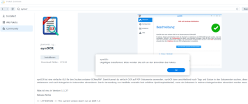

läuft synOCR aktuell nicht mehr mit DSM7?
Ich wollte dies soeben installieren, und bekomme von der DSM die Meldung dass das Dateiformat ungültig sei. (Siehe Screenshot)
Die Datei manuell installieren und die Endung ändern ist vermutlich nicht die Lösung..?
Freue mich auf Hilfe.

Hast du von Stephans Seite auch ein Image ausgewählt, dass für DSM 7 gedacht ist? Es gibt für beide Versionen Pakete.

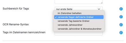

jetzt habe ich doch noch ein Problem das ich nicht lösen kann. Ich habe mehrere Profile angelegt und festgestellt, dass bis auf das ursprüngliche Profil die "Neuprofile" nicht richtig abgearbeitet werden. Die Neuprofile sind aktiviert, jedoch werden die PDFs nicht in die betreffenden Ordner verschoben, sondern die Dokumente in den Output-Ordner des Profils abgelegt. Zum Verständnis, ich habe für jedes Profil ein eigenes Quell-, Ziel-, Backup- und LOG-Verzeichnis angelegt.
Hintergrund der Aktion, ich erhalte für drei Objekte jeweils ein Dokument mit identischen Daten. Z.B. eine Rechnung mit gleicher Kundennummer und Rechnungsadresse. Die Lieferstraße (Plz und Ort sind identisch) weicht unter Umständen nur durch die Hausnummer ab. Da ich die Rechnung zuordnen kann, möchte ich den Beleg mit meinem Scanner (ADS-1700W) in den jeweiligen "Straßen-Netzwerkordner" ablegen. Anschließend soll durch das Profil das Dokument in den richtigen Ordner abgelegt werden.
Für Hilfe zu meinem Problem wäre ich sehr dankbar. Vielen Dank für die Unterstützung!
HG
Stefan
Hast du deine Profile auch korrekt konfiguriert?:
Ich habe die Einstellung auf "verwende Regel-definierte Ordner" vorgenommen. Es wird immer nur der erste Ordner abgearbeitet. Bei den restlichen drei Ordnern, wird wie bereits erwähnt, das Dokument lediglich im Output-Ordner gespeichert. Ich habe jeweils identische Codes - lediglich mit unterschiedlichen Ablageordnern - hinterlegt. Codes auch Online bei "YAML CHECKER" geprüft...
Was könnte noch das Problem verursachen.
