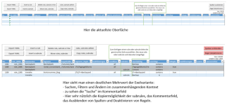

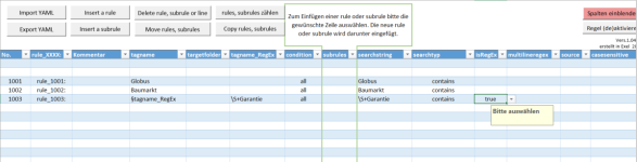

Hallo Leute,
hier stelle ich Euch ein neues Update zur Verfügung.
Da ich den Editor recht intensiv nutze und von den normalen Text Files weggekommen bin, hat mich die langsame Performance beim Im- und besonders beim Export gestört. Dies habe ich zum Anlass genommen, den ganzen VBA Code komplett zu erneuern, und auch auf andere VBA Funktionen umzustellen.
Nun ist der Import ca. 5-7 mal und der Export bis zu 30x schneller wie vorher.
Weiterhin sind die Funktionen selbst überabeitet, einige Fehler beseitigt worden, und es gibt natürlich etwas Neues.
In der Version ist es nun möglich, einzelne Regeln und Blöcke zu "deaktivieren" (sie werden im Ausgabe File quasi nur aus kommentiert), sodass sie weiter vorhanden sind und einfach mit einem Klick wieder aktiviert werden können. Dadurch entfällt das händische Löschen, Kopieren oder aus kommentieren.
Die größten Änderungen hier:
Änderungen in Vers. 01.04.00
- gefixt, div. Fehler im Layout behoben, ua. beim Import und in der Darstellung der Menus
- gefixt, div. Fehler im VBA Code behoben
- NEU, Abfrage der Bildschirmauflösung nun für 16/9 und 16/10, sodass jetzt Darstellung der Menus in diesen Auflösungen korrekt ist
- NEU, Funktion "Deaktivieren / Aktivieren" von rules, subrules oder ganzen Regelböcken möglich, siehe hierzu Erläuterungen für die Funktionsweise
- NEU, kompletter VBA-Code überarbeitet / geändert, dadurch Import ca. 5-7x schneller, Export bis zu 30x schneller
- NEU, div. Abfragen und Ausgaben für User-Selectionen hinzu, zB. aktiver Datenbereich, leere Zeile, deaktivierte Regel uvm.
- NEU, Tabellenschutz - da es leider in den letzten Versionen in ungünstigen Konstellationen ab und an dazu kam, das die notwendigen Datenfelder
  und Kopierbereiche überschrieben wurden
- ENTFALL, die Fortschrittsanzeige / der Progress Balken wurde zugunsten der Performance beim Im- / Export entfernt
Außerdem hier ein paar Bilder.
Habt Spaß
Karsten

Hallo Leute,
Habt Spaß

Hey Leute
klar habe ich viele Beispieldateien, zB. meine Testdateien und natürlich meine eigenen YAML. Da die Testdateien jedoch keine wirklichen Suchstrings enthalten, nützen sie hierfür nicht.
Um die Funktionsweise der YAML-Datei zu verstehen, braucht es nicht viel. Wenn man die Möglichkeiten ausreizen möchte dann schon etwas mehr.
Starten wir einfach mal...
Also brauchen wir was anderes. Nehmen wir den Flyer von dem Baumarkt. Um einen sinnvollen Namen nach dem Durchlauf zu generieren, bauen wir uns diesen über verschiedene Regeln zusammen.01.PNG
(Gleich vorweg, es gibt mehrere Möglichkeiten dahin zu kommen. Man kann auch mehrere Suchen mit einer Regel finden / zuordnen. Schaut für so etwas ins wiki, da habe ich ein Beispiel drin.)
Zu guter Letzt noch meine RegEX um Amazon Rechnungen zu filtern und einzusortieren. Läuft super stabil und recht treffsicher. Erläuterungen in dem Thread oder im wiki.
Also mal den Import probieren. Nehmt Eure Profil-Datei aus synOCR und legt los (Sicherungskopie nicht vergessen !!!).
Wenn jemand Hilfe braucht, gerne. Einfach ein paar Scans und gewünschtes Ergebnis kurz beschreiben.
Gruß
Karsten
