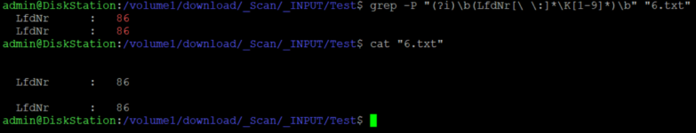

Ich habe die Einstellung zum Entfernen der überflüssigen Leerzeichen (Leerzeichen bereinigen) jetzt mal aktiviert und den Loglevel auf 2 gestellt. So genau kann ich da aber keine definierten Fehler finden. Was habe ich herausgefunden:
1. Die RegEx-Regel Formel scheint noch nicht zu funktionieren
2. Statt der laufenden Nummer nimmt er beim Umbenennen den Tag: _§tagname_RegEx
3. Laut Log macht OCR erstmal aus den großen Freiräumen der gesuchten Zeile "LfdNr . 86"
4. Unter der Regel steht dann aber: RegEx not found (fallback to abrechnung_§tagname_RegEx)
search by tag rule: "Regel_03_Abrechnung" ➜
                  ➜ condition:        all
                  ➜ tag:              abrechnung_§tagname_RegEx
                  ➜ destination:      /volume1/rechnungen/§yocr4
                  ➜ RegEx for tag:    (?i)\b(LfdNr[\ \:]*\K[1-9]*)\b
                  ➜ multilineregex:   [value for multilineregex is empty - "false" is used]

                              ➜ search RegEx for tag ➜ RegEx not found (fallback to abrechnung_§tagname_RegEx)
Das Textfile, welches der Suche zugrunde liegt, wird im Loglevel 2 mit im Logordner abgelegt. Dort kannst du dir auch den Unterschied ansehen, mit aktivierter Einstellung und ohne.

Hmm, ich bekomme es irgendwie nicht hin. Egal was ich probiere. Vermutlich liegt es an der Zeile wie sie ocr't wird. Reicht es dir auch, wenn du die betroffene Zeile der beiden Dokumente sehen könntest?
Hallo TJ,
also Du hast keinen Fehler gemacht.
Das scheint wieder mal das Problem mit dem ":" zu sein.
Schreib die RegEx mal so:
(?i)\b(LfdNr\s+\S+\s+\K[1-9]{1,3})\b
Karsten
Reaktionen: geimist und TJ.
Wahnsinn, jetzt funktioniert es! Du bist echt eine RegEx-Maschine! :love: 1000 DANK!
