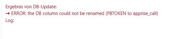

Argghh, man sollte besser erst im Forum schauen, bevor man ein Updatze macht... :-(
Habe jetzt nach einspielen des 1.4.4. updates unter DSM 6 auch den DB-Fehler.
Läßt sich das mit dem nächten Update reparieren? Oder Bedarf es zusätzlich händischen Eingriffen?

Warum machen auf einmal alle mit DSM6 das Update? Seit Ende Juni gibt es das Release 1.4, welches die betroffene sqlite-Funktion nutzt.

Der fehlschlagende Befehl ist, glücklicherweise, der erste. Es wurde also noch nichts in der DB geändert. Mit einem downgrade auf V1.3 sollte es wieder funktionieren.
Vorher aber die DB einmal per GUI exportieren/sichern. Sicher ist sicher.
Wie gesagt: in der verlinkten Version habe ich es angepasst. Ich hatte es schon @Tib per PN geschickt, aber er hat es wahrscheinlich noch nicht gelesen. Mich würde mal das Feedback dazu interessieren - läuft's, dann gibt es ein Bugfixrelease für alle anderen mit DSM6, die jetzt noch updaten wollen 😬

Mit Deiner Beta-Version hat das DB-update geklappt. Habe die Version einfach über die 1.4.4 drüber installiert.
