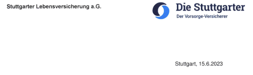

Ich habe noch eine andere Frage. Ich habe aktuell eine Dokumente, die für den Monat keine führende Null verwenden (z.B. 04. für April sondern nur die 4). Hier scheint die Datumserkennung aus der Kurve zu fliegen. Ich habe bisher nichts gefunden, um das Problem zu umgehen. Habe ich etwas übersehen? Wie löst ihr das?
Beste Grüße
Schlomo

Das sollte aber eigentlich kein Problem sein. Kannst du mal aus dem logfile die Zeile kopieren die Probleme macht?
Selbstverständlich. Hier die Beiden Bereiche aus dem OCR Prozess und der Datumserkennung

Im Anhang ist der obere Teil der Pdf angehängt. Komischerweise wird auch die Leerseite nicht entfernt.
