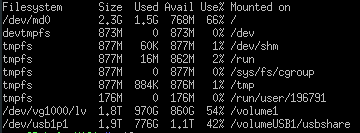

Heute ist es wieder passiert, sieht dann im Paket-Zentrum so aus:

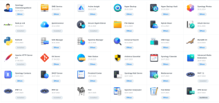

Sonst habe ich nicht viele Pakete installiert, ich weiß nicht ob es eine Möglichkeit gibt, das als Liste irgendwo auszugeben, hier ansonsten ein Screenshot von den installierten Paketen:

Da würde ich erst mal entrümpeln.
Etliche Dienste sind installiert, werden aber nicht benutzt. Runter damit, kannst du jederzeit wieder installieren. Ebenso die diversen Datenbank-Versionen von PHP, Maria, Node, Perl. Wenn es abhängige Anwendungen gibt, bekommst du bei der Deinstallation eine Meldung. Dann drauf lassen, oder die Anwendung auch deinstallieren.
Und dann meinen absoluten Liebling, der Hüter des Desasters auf jeder DS: AV Antivirus, Unessential. Macht nur Schaden - weg damit.
Es sollten nur noch die Dienste übrig sein, die du entweder aktiv in Nutzung hast, oder die sich nicht deinstallieren lassen.
Dann alles mal neu starten, und beobachten.
