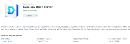

Bonanza0815
19. Jan 2024
@Bonanza0815 - Du hast nie die neueste Version genutzt - das wäre die 3.4xxx - schau mal bitte hier nach...
da hast du Recht, als ich mich das letzte Mal mit diesem Problem beschäftigt habe, war Drive Client Version 3.3.0 die aktuelle Version und die hatte damals leider überhaupt nichts bewirkt, hatte das gleiche Problem.
Ich konnte das Problem auf dem anderen PC lösen (siehe späterer Beitrag), trotzdem habe ich nun auf einem PC auf Drive Client 3.4.0 aktualisiert. Funktioniert immer noch, aber ich vermute stark, dass das Installieren der neuen Version mit dem vorhandenen Problem auch nicht funktioniert hätte.
