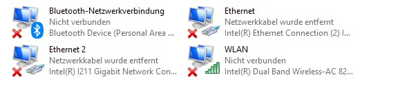

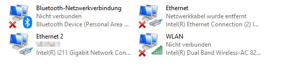

Bist du sicher, dass dein Computer sich nicht über WLAN vor dem Neustart über WLAN mit dem NAS verbunden hat?
Ja ich bin mir dessen absolut sicher.
Grundsätzlich prüfe ich die Vorbedingungen für ein Testszenario damit das Resultat auch korrekt ist. Die Umgebung und Bedingungen werden deshalb vorher gründlich überlegt bevor der Test durchgeführt wird.
Auf der Windows 11 Maschine, auf welcher der Test durchgeführt wurde, ist auch ein physikalisches WLAN Interface vorhanden.
Jedoch ist dieses auf der Maschine permanent deaktiviert, sodass keine WLAN-Verbindung zustande kommen kann.
Vor dem Trennen des LAN Kabels (Adapter: Ethernet 2)
Nach dem Trennen des LAN Kabels

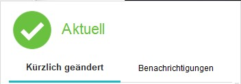

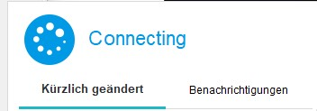

Zusätzlich das Browserfenster von Synology Drive (Dateibrowser) aktualsiert (F5)
Dateien Löschen, und warten bis der Status des Drive Client von „Aktuell“ auf „Connecting“ wechselt.
Überprüfung ob Online Verbindung tatsächlich getrennt ist.

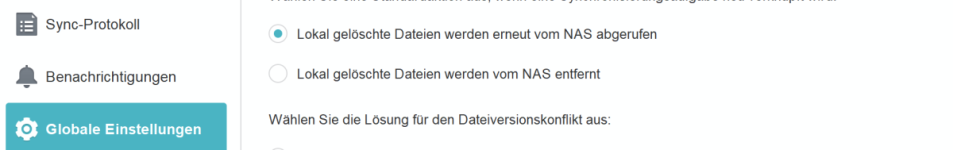

Hallo Tabasco01,
habe auch mal dieses Testszenario nachgestellt, sobald ich wieder online bin stellt er die Dateien vom Nas wieder her. Aber so habe ich es auch in den Einstellungen vom Syno-Drive-Client eingestellt.
Wenn ich aber möchte, das meine offline-gelöschten Dateien auf dem Nas gesync werden sollen stelle ich die untere Option ein.
" Lokal gelöschte Dateien werden vom Nas entfernt"
Ich hoffe das ich das Thema nicht verfehlt habe. :unsure:
Grüße
14.102
3.919
488
Das hört sich irgendwie falsch herum an, zumindest in Hinblick auf diesen Thread hier. Kommt halt darauf an, was man will.
