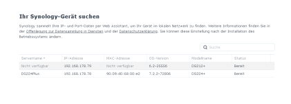

Das werde ich morgen mal in aller Ruhe angeghen. Testweise habe ich jetzt in die alte DS212+ eine einzelne Samsung SSD eingesetzt, aber ich kann keine Verbindung herstellen.
Mit findSynology wird sie entdeckt, aber bei Servername wird "Nicht verfügbar!" angezeigt und ich soll das BS aktualisieren. wie mache ich das?

Screenshot bitte

ErichK
14. Nov 2024
57
10
Das habe ich jetzt auch map gemacht, der findet die DS212+ überhaupt nicht. Seltsamerweise wird sie auch im Router nicht aufgeführt.
