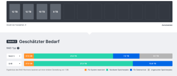

Wenn ich SHR richtig interpretiere, hast du mit 2x 12 TB, 1x 10 TB und 1x 8 TB im SHR1:
1x "Raid 5' mit 4x 7,3 TB
1X "Raid 5' mit 3x 1,8 TB
1x "Raid 1" mit 2x 1,8 TB
Ergibt zusammen 27,3 TB Nutzbar
Auf den 12 TB HDDs sind also 5 Partitionen. Ob SHR beim tauschen der 8 TB HDD die Partitionen aufräumt?
Ich kann mir nicht vorstellen, dass hier aufgeräumt wird. Die nötigen Eingriffe wären erheblich. Das ist der Nachteil von SHR: Ein Speicherpool kann kann aus ziemlich vielen fragmentierten RAID-Arrays bestehen, was die Performance drücken kann. An Deiner Aufschlüsselung kann man das schön sehen.

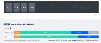

Folgende Platten sind derzeit in der NAS 918+:
1. WD101EFBX-68B0AN0 WDVLA 7200 256M SATA3 6GB/S 10TB 12HD RED PLUS HGST
2. WD120EFAX-68UNTN0 WDLEOA12 5400 256M SATA3 6GB/S 12.0 TB 16HD NAS HGST
3. WD80EFAX-68KNBN0 WDVL8 5400 256M SATA3 6GB/S 8.0 TB 10HD NAS HGST
4. WD120EFAX-68UNTN0 WDLEOA12 5400 256M SATA3 6GB/S 12.0 TB 16HD NAS HGST
Speicherpool 1:
Volumen 1 => 576GB (BTRFS) - Adminvolume für meine Scripte und die Packages
Volumen 2 => 9TB (BTRFS) - Volumen für TimeMachine
Volumen 3 => 9TB (EXT4) - Volumen für Multimedia (Plexx)
Volumen 4 => 5TB (BTRFS) - Volumen für Aufträge-Bilder-Rohformate
Volumen 5 => 385GB (BTRFS) - Volumen für Backups
Volumen 6 => 1,4TB (BTRFS) - Volumen für Dateiablagen
Jetzt wird die 8 TB durch 12 TB ersetzt.
Derzeit in SHR gesamt 27.3 TB, danach 30.9 TB oder ich wechsle zu RAID 5 dann wären es wieder 27.3 TB
Es gibt ja Meinungen das in RAID 5 der Durchlass/Geschwindigkeit der DS besser wäre?
Zumal ich ja auch Performance-Probleme mit meinem USB-Adapter 5 GB habe. Da baut die Geschwindigkeit ab.
@AndiHeitzer Was sagst du dazu?
Ja, es kann gut sein, dass die Volumes nicht 'am Stück' im RAID rumliegen.
An mangelnder Performance leiden meine Kisten eher nicht.
Wenn ich mal große Files von/zur DS schubse, dann laste ich die Netzwerkverbindung vollstens aus.
Nur bei einer laufenden HB-Sicherung oder einem 'Datascrubbing' merke ich eine etwas geringere Übertragungsrate.
Ich müsste allerdings gucken, ob die DISKS oder das VOLUME an seine Auslastungsgrenze kommt. Das hab ich bisher noch nicht überprüft.
Deshalb ja die detaillierte Betrachtung. Wenn man z.B. mit vier Platten a 10TB einen neu erstellten RAID-5- und einen SHR-Speicherpool in Sachen Performance vergleicht, wird man so gut wie keinen Unterschied feststellen können. Sobald aber über die Zeit diverse Plattengrößen in einem SHR-Speicherpool verwendet und getauscht wurden, entstehen diverse RAID-Arrays, die per LVM zu dem Speicherpool zusammengefasst werden. Und da kann es dann durch Fragmentierung, aber auch z.B. kleinere RAID-1-Arrays zu einer geringeren Performance kommen. Da gibt es noch viel wildere Sachen als die hier skizzierten drei Arrays. Dafür kommt hier noch der komplexe Wald an Volumes dazu, das macht es natürlich nicht besser.
