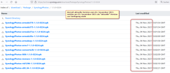

Ich muss an der Stelle sicherheitshalber Nachfragen weil das ist nicht "neu".
Das haben wir doch schon vor 2 Wochen mit Bildern erklärt:
https://www.synology-forum.de/threa...n-photos-update-enthalten.117787/#post-971609
oder meinst du etwas anderes?
Oder haben die ein neues Update nur ganz kurz angeboten und wieder zurückgezogen?
Ich nutze seit 14 Tagen die 1.1.0-0224, siehe Bildererklärung im Link oben.
...und es gibt heute ein Update wo die Permission Settings für Shared Folder geändert wurden....
Meint ihr beide die 2 Wochen alte Version 1.1.0-0224 welche seit 04.November2021 online ist? Oder von welcher "neuen" Version berichtet ihr?
