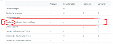

Neben bereits genannten Problemen mit Vererbung, Rechten, etc. habe ich noch ein Problem mit Alben.
ein User hat "sehen" Berechtigungen auf einen Ordner im Freigegeben Bereich.
Warum hat dieser User kein Zugriff auf Personen / Orte in Alben? Geht das mit nur "sehen" nicht?
Wäre ein weitere KO für mich, wenn dies nur mit "verwalten" geht.
es scheint, dass es nur die Option mit "bearbeiten von Daten / Zeiten und Tags gibt (was mit verwalten geht), aber nicht auch ANZEIGEN von Daten / Zeiten und Tags (was mit "sehen" gehen sollte)
Hatte schon gereicht, dass ich alle Personenmarkierungen, welche in der PS gesetzt waren, mit SP neu machen musste (weil nicht erkannt). Vorher konnte man noch das (sehr gute und kostenlose) Picasa 3 nutzen und auf FileEbene die Markierungen setzen, jetzt erkennt SP diese Markierungen nicht mehr und nimmt nur noch das interne von SP.
