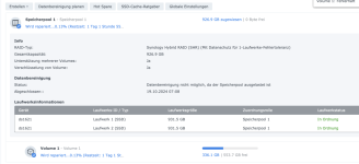

In Beitrag #7 hast Du selber einen Screenshot vom Speicher-Manager. Da gibt es in blau ein "...reparieren". Versuch da mal drauf klicken. Aber lies Dir die darauf folgende Anzeige gut durch und entscheide Weise, ohne Panik.
Aber, ich verstehe die Frage der anderen nach Deiner ungewöhnlichen Speicherpool und Volume konfiguration, Da in Post #1 angezeigt wird das alle Speicherpool einen Fehler haben.

OK, zum ersten Mal eine Info darüber und nein das wusste ich nicht, ich lese in dem SMART Bericht nur "no errors logged". Ich gehe davon aus, da es bei allen Pools gleichzeitig passiert ist, dass es kein HW Fehler ist. Werde ich dann versuchen im Web zu hinterfragen, woher das kommt.
Hab ich ja alles schon geschrieben, aber es werden meine Antworten bzw. Fragen nicht gelesen.
5 Pools, Backup vorhanden. Gestern Update - heute Crash. Aktuell nur Pool 1 eingesteckt, alles andere entnommen. Wenn es möglich ist diesen zu reparieren, ist dann vorr. die selbe Vorgehensweise bei den anderen. Aber das scheint nicht zu funktionieren.
Reparieren - Nein, da will er nicht die vorhandene nehmen, sondern erwartet eine neue auf einem anderen Steckplatz.
Damit sind die Hände gebunden, es kann mit dieser HDD/SSD nicht weiter gemacht werden. Ob ein rausnehmen, formatieren und wieder einstecken hilft, ist verm. eine Frage der Werte die da im SMART abgelegt sind.

ViperRt10
16. Aug 2009
1.583
33
74
@patrickn falsch, mitlesen!
@ds718- danke für den Tipp. Hab es zuerst mit dem Samsung Magician probiert, hat kein Problem an der SSD gefunden, Secure Erase fkt. nur per usb-boot device, etwas umständlich, hat aber dann fkt.
die SSD wieder in die Syno rein, erkennt sie immer noch als Pool 1 zugehörig
dann deaktiviert, damit nimmt er sie aus dem Pool raus, Secure Erase auf der Syno, dann getest = Syno zeigt kein Ergebnis. Zum Aktivieren muss man die SSD wieder entfernen und neu einsetzen.
Jetzt erkennt die Syno die SSD wieder an und Repariert das Volumen.
Wie gesagt, keiner glaubst und auslachen muss man sich lassen... die SSD hat keinen Fehler!
das war ein SW Fehler des DSM, oder was weiß ich, außer das es mir morts Schrecken reinhaut und getue braucht, dass es wieder läuft.
