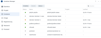

im Docker sehe ich das und hier wird die Ursache liegen:

also ist am ende der "total" Absturz nicht durchs DSM gekommen ,
sondenr hast du selbst verursacht durch das harte Abschalten.
Und das alles nur weil nen Docker Container spinnt.

vermutlich durch den Docker, die HDD/SSD sind aber abgestürzt bevor ich den Storm geschaltet habe!
2 Container sind nun beendet und alles schaut normal aus, alles läuft normal... was ist das Problem da? das letzte Update auf Last? das probiere ich jetzt mal aus.

OK, ich hatte vor dem Update des ioBroker Docker Images noch den Container kopiert
der läuft nun wunderbar und die Ram Ausnutzung ist geringer, denke hier ist die Ursache allen Übels.
man soll halt nicht alle Updates gleichzeitig machen.... gut, wusste ich ja, aber jetzt schaue ich da drauf wieder

siehe SIG, 6-Bay und 5Bay Erweiterung. Ja ich kann es auch nicht wirklich glauben, denn ein Docker ist ja ein abgeschlossenes System, so meine bisherige Einstellung, die exakt die Ressourcen bekommt, die Docker hat bzw. im Container eingestellt sind und bei einem Problem - so mein Wissensstand - darf das nicht das übergeordnete System beeinflussen. Dazu gibt es ja den Docker. Gesehen habe ich nun etwas anderes und das wirft das Konzept von Docker schon etwas übern Haufn, finde ich pers. gerade richtig bedenklich.
hab grad nachgesehen, alles läuft wieder wie immer, absolut kein Problem.
die DSM hat in der Nacht sogar ein Update eingespielt, alle Pools laufen, alle Container laufen, ioBroker läuft....
das war tatsächlich das "Last" Update vom Docker ioBroker Image das ich aktualisiert habe, gibts doch nicht.....
