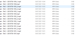

hulahoop
04. Jan 2019
33
Danke - stimmt, das hätte ich noch ausprobieren können. ;)
Habe jetzt nur mit dem mit dem 4.4er ffmpeg versucht. Jetzt sehe ich allerdings, dass er lauter 0kb files generiert:
hulahoop
04. Jan 2019
33
So hab noch ein paar Tests gemacht.
Cannot map stream #0:5 - unsupported type.\nCannot map stream #0:6 - unsupported type.\nCannot map stream #0:7 - unsupported type.\n[mp4 @ 0x60bfd80] Could not find tag for codec epg in stream #1, codec not currently supported in container\nCould not write header for output file #0 (incorrect codec parameters ?): Invalid argument\nError initializing output stream 0:4 -- \nStream mapping:\n Stream #0:0 -> #0:0 (copy)\n Stream #0:1 -> #0:1 (copy)\n Stream #0:2 -> #0:2 (copy)\n Stream #0:3 -> #0:3 (copy)\n Stream #0:4 -> #0:4 (copy)\n Last message repeated 1 times\n"
Nachdem ich von MP4 wieder auf TS container umgestellt habe, scheint es zu gehen. Aber warum ist das so? Ich hatte vorher sowohl MPG als auch MP4 und nie TS benutzt. Nun geht nur noch TS....
