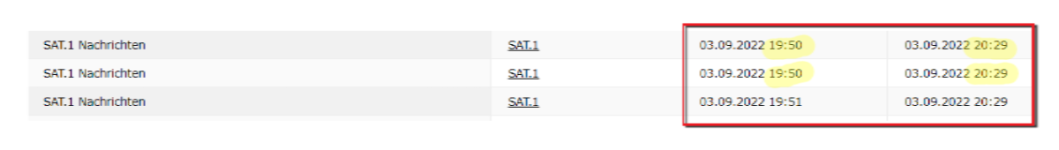

Verstehe ich nicht. Was würde das erklären? Ich hatte ja exakt das gleiche Verhalten auch vorher. Mit dem Unterschied, dass nun die Deltas (vorher/nachher) stimmen. Das eigentliche Problem bleibt aber.
Und nach dem Ändern der Deltas (in der xmltv.py) habe ich erst alle Logs, dann den EPG und dann alle programmierten Aufzeichnungen gelöscht und dann TSR neu gestartet. Es war also quasi alles auf "Null". Also "Laborbedingungen" für die Funktion der automatischen Aufzeichnungs-Programmierung.
Pavion
02. Feb 2013
567
44
So ein Versatz um eine Minute kann ich mir nur damit erklären, dass Du den ersten EPG-Durchlauf mit Delta -5/+15 gemacht, und dann Dein Delta auf -4/+14 verändert hast, wodurch neue Aufnahmen generiert wurden (oder umgekehrt). So kann ich es jedenfalls nachstellen.
hulahoop
04. Jan 2019
33
Nö, die Deltas sind bei mir schon Ewigkeiten (Jahren) unverändert auf -5/+15 - daran hab ich nichts geschraubt. Hatte nur den von Dir genannten Dreher in der xmltv.py korrigiert.
Wie gesagt, ich hatte alles gelöscht und wieder bei Null angefangen, um die perfekte Ausgangslage zu haben. Es wurden keinerlei Einstellungen geändert und erst Recht nicht die Deltas. Damit würde sich zwar die erneute Programmierung zu einer anderen Zeit erklären lassen. Nicht aber die Programmierung zwei Mal zur selben Zeit. Aber wie gesagt - Deltas sind/waren unangetastet.
FunFact. Das Phänomen tritt auch scheinbar nur bei den Sat.1 Nachrichten auf. Bei den RTL Nachrichten ist alles ganz normal. Liegt das jetzt an meiner EPG Quelle, oder am Sender? Wobei das aus meiner Sicht immer noch nicht nicht erklären würde, warum zwei exakt gleiche Programmierungen entstehen können....
Aber nochmal generell die Frage - gibt es keine Möglichkeiten, nahezu identische Aufnahmen der gleichen Sendung, mit dem gleichen Namen auf dem gleichen Sender zur nahezu gleichen bzw. gleichen Uhrzeit zu unterbinden?
PS: Du siehst ja aber auch bei den Tagen, an denen 3 mal das gleiche programmiert wurde, dass die Zeiten oftmals auch exakt identisch sind. Also z.B. 19:50 - 20:29, da würde dann die Theorie mit dem geänderten Delta keine Rolle spielen bzw. widerlegt sein ....

Pavion
02. Feb 2013
567
44
1) Jain :) Es gab keinen Abgleich, es wurde einfach jedes Mal versucht die Sendung neu zu erstellen, was aber normalerweise an dem Primärschlüssel der DB (Sender; Von; Bis) von alleine gescheitert ist;
2) Jetzt wird mit dem schönen SQL im Vorfeld geprüft, ob es bereits eine Sendung mit dem gleichen Sender; Von ± DeltaVon; Bis ± DeltaBis gibt. Falls ja, wird keine Neue erstellt.
Das sollte Dein Problem hoffentlich erschlagen!
Grüße
Pav

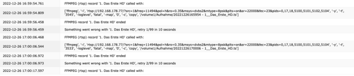

kinkel13
25. Mrz 2013
31
Hallo Pavion,
ich bin vor geraumer Zeit von EyeTV Netsteam Sat auf EyeTV Netstream 4Sat umgestiegen.
Ich habe nun seit dem Umstieg das erste Mal versucht über tvstreamrecords ein Sendung aufzunehmen. Leider scheint irgendetwas nicht zu passen. Die IP ist im 4 Sat die gleiche wie im vorherigen Setting. (bei diesem liefen die Aufnahmen reibungslos). Kannst du aus dem anhängenden Log Aussagen zu meinem Problem machen? Wie bekomm ich die Sache zum Laufen?
Die rtsp-Adresse (hier Das Erste HD) funktioniert, eingefügt im VLC-Player wird der Sender abgespielt.
Weihnachtliche Grüße
kinkel13
Pavion
02. Feb 2013
567
44
Hallo zurück!
Auf den ersten Blick kann es mehrere Ursachen haben:
- prüfe bitte, dass Du ffmpeg installiert hast (mit Video Station oder manuell) und gib bei Bedarf den kompletten Pfad in den Einstellungen ein
- passe die Befehlszeile für ffmpeg an: -loglevel error sollte mehr Information anzeigen
- versuche Deine Dateierweiterung in mp4 oder mkv zu ändern
Diese und weitere Tipps findest Du auch in meiner Anleitung:
https://github.com/Pavion/tvstreamrecord#ffmpeg-support
Gruß
Pav

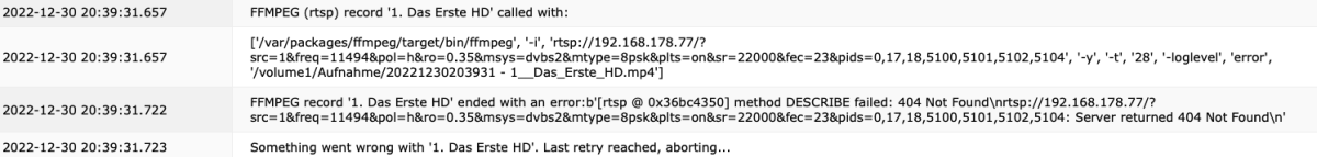

Pavion
02. Feb 2013
567
44
Protocol not found sollte bedeuten, dass die ffmpeg-Version, die Du installiert hast, kein rtsp kann...
Versuche vielleicht entweder die Version von der VideoStation
/volume1/@appstore/VideoStation/bin/ffmpeg
oder lade ffmpeg separat herunter (wie in meiner Anleitung beschrieben), entpacke es im Aufnahmeordner und gib dann seinen Pfad ein, z.B.
/volume1/Aufnahmen/ffmpeg/ffmpeg
kinkel13
25. Mrz 2013
31
Naben Par,
alles gemacht wie angesagt.
Jetzt scheint er das Protocol zu finden. Leider wirft er jetzt eine andere Fehlermeldung raus. (Bild 1)
Stelle ich in der erweiterten FFMPEG-Konfig
Legacy-Aufzeichnungsmethode für http-Streams verwenden ein
Kommt dann die andere Fehlermeldung (Bild 2)
Ich verzweifle hier noch.
