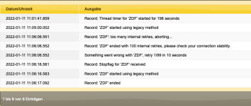

Der Log ist hier auch nicht sehr hilfreich:
1o Minuten Aufnahme vom ZDF

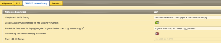

Hier meine ffmpeg-Konfiguration:
Ich habe schon verschiedene Versionen von ffmpeg ausprobiert.

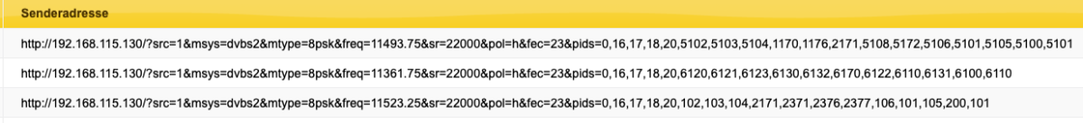

Der http-string ist seit Jahren gleich und hat bisher funktioniert:

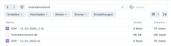

Am EyeTv Netstream fängt bei Aufnahmen die blaue Lampe an zu blinken, so als würde die Aufnahme funktionieren. Jedoch werden keine Daten übertragen:
Über das Web-Interface sieht man auf Kanal 1 einen stream nach VLC der auch funktioniert.
Auf Kanal 2 der stream nach Tvstreamrecord. Hier werden keine "TSPackets" übertragen. 0Mbps

Problem ist gelöst, vielen Dank an Pavion.
Es lag an Python 3. Mit Python 2 funktioniert es im Legacy-Mode.
Mit der TSR-Version 1.6.3 aus dem GitHub wird wieder bevorzugt Python 2 verwendet und alles ist gut.
