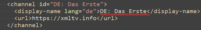

runterladen mußt Du sie und anschauen wie dort die Sendernamen sind. Dann in tvstreamrecord bei Sender rechts auf das Zahnrad gehen und den Sendernamen so anpassen wie er in der xml Datei ist.

Hallo Matthias, so ist es leider, die Sender werden nur anhand ihres Namens synchronisiert. Wenn Du die jew. Quelle in einem Browser öffnest, siehst Du den Inhalt der Datei. Deine Quelle enthält allerdings kaum deutsche Sender.
In der anderen Quelle findest Du die klassischen Sender, die aber meist mit einem DE: Präfix eingegeben werden müssen:
Hier ist der gesuchte Sendername: DE: Das Erste
