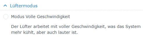

Habt ihr alle auf DSM 7.1 upgedatet und lasst den Lüfter auf höchster Stufe laufen?
  • Läuft damit der Lüfter zu 100% dauerhaft durch?
  • Um wieviel lauter ist das System auf höchster Lüfterstufe?
  • Oder doch auf DSM 7.0 bleiben? Was sicherlich auf Dauer keine gute Lösung ist.
Gruß,
Chris
Kurt-oe1kyw
10. Mai 2015
9.139
1.803
Kann ich nichts dazu sagen, da alle meine Synos mittlerweile im Serverschrank stehen und dort auf höchster Lüfterstufe eingestellt sind,
dh aber nicht dass sie auch auf höchster Stufe laufen müssen, je nach Temperaturen drehen sie dann mehr oder weniger.
Ich muss aber dazu sagen, dass bis auf die RS1221+ alle DSen auf Noctua umgerüstet wurden und diese bei weitem nie die Geräuschkulisse erzeugt haben wie die Orignal Lüfter. Bei höchster Stufe haben die Noctua noch nie Probleme gemacht, bis auf die DS118 wo gleich nach dem Update auf 7.1.1 nach 15 Minuten der Lüfter stehen geblieben ist. Nach Neustart der DS118 war das Phänomen weg. Ich bin heute fast 99% sicher, dass unmittelbar nach dem Update und Reboot die Lüfterstufe nicht auf "höchster Stufe" Stand sondern "zurzückgesetzt" wurde. Als ich dann nach dem Neustart nachgesehen habe war der Punkt aber wieder auf höchster Stufe. Seither läuft sie jetzt seit vielen Tagen problemlos.
9.306
1.713
308
Auf höchster Stufe laufen die Lüfter ständig mit maximaler Drehzahl.

Mein Lüfter (Noctua NF-A9 FLX) läuft seit dem Update im Juni (Aktuell DSM 7.1-42661 Update 4) auch auf höchster Stufe. Habe es mit meinen Versuchen bzw. Anpassung der Config nicht auf die Reihe bekommen :(
