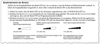

Das Problem ist leider, dass die meisten oft vergessen das Datum vom Batterietausch zurückzusetzen. Dies kann aber nicht an der Diskstation angesteckt gemacht werden.
Die APC muss dazu wieder kurz an den PC angesteckt werden und mit dem kostenlosen Programm PowerChute dann aktualisiert werden.
Datum vom Batterietausch aktualisieren:
Als Datum kann leider immer nur das gerade aktuelle Tagesdatum eingetragen werden.
Also bitte nicht vergessen nach dem Batterietausch auch das "Tauschdatum" mittels Software in das Gerät einzutragen, siehe Bild oben.
Die Batterie ( n ) laufen im Normalfall 3 bis 5 Jahre, kommt auf die Umgebung, die Temperatur, die Belastung usw an.
Auch die bei der Erstinbetriebnahme eingestellte Empfindlichkeit der APC hat dann später Einfluss auf die Batterielebensdauer.
So führt zwar die Einstellung "Niedrige Empfindlichkeit" zu einer längeren Batterielebensdauer aber dafür sind die angeschlossenen Geräte nicht so gut geschützt. Die Einstellung "Hohe Emfindlichkeit" ist sehr gut für PC, Server, NAS usw. aber geht halt auf die Haltbarkeit der Batterien da die USV öfter in den Batteriemodus geht.
Bitte niemals vergessen die USV geht ja nicht nur bei einem tatsächlichen Stromausfall auf Batteriebetrieb sondern jedesmal wenn an der Netzversorgung Probleme Auftreten.
Dies wird dann im Menü "Ereignisse" angezeigt:
Meine USV hat seit dem letzten Reset 34x auf Batteriebetrieb umgeschaltet wegen Störungen in der Netzversorgung.
