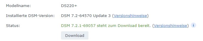

Fall 1 sollte eigentlich klappen, Fall 2 eher nicht. Was wird dir denn hier angeboten?
Vermutlich hat Synology da mal wieder Scheiße gebaut.

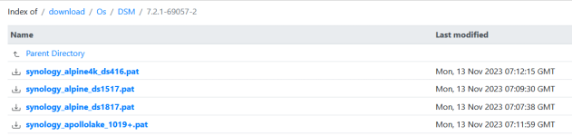

Vielleicht eine kleine Erklärung:
Ganz zu Beginn, hat es eine DSM Version 7.2.1-69057 gegeben, die wurde aber mittlerweile vom Syno-Server entfernt.
Dh damals wurde DSM 7.2.1-69057 installiert und ein paar Wochen später kam dazu das Update 1 und vor kurzem Update 2.
JETZT ist es so, dass die Hauptversion (450 - 550 MB, je nach Model) bereits Update 1 indkludiert hat!
Daher das Paket 7.2.1-69057 (with Update 1) mit einem PC vom Syno Server herunterladen und auf dem PC speichern.
Danach das DSM Update im DSM manuell Ausführen und als "Quelle" die gespeicherte Datei am PC angeben.
Geduld haben es dauert 10-15 Minuten bis die Synology dann autom herunterfährt und wieder hochfährt. Dann wie gewohnt Einloggen im DSM und jetzt die Synology ca. 30-60 Minuten so laufen lassen, es werden jetzt diverse Programmpakete akualisiert usw.
Auf der Synology ist jetzt also DSM 7.2.1-69057 mit Update 1 installiert.
Jetzt das Update 7.2.1-69057-2 auf den PC herunterladen, das geht schnell es sind nur ein paar MB.
Dann wieder im DSM manuelle Installation auswählen und dann die 7.2.1-69057-2 vom PC angeben.
Die Synology startet danach abermals neu.
Jetzt ist die aktuelle Version 7.2.1-69057 mit Update 2 auf der Synology installiert und läuft.
Die benötigten Dateien von hier herunterladen:
https://archive.synology.com/download/Os/DSM
Ich habe jetzt die DSM 7.2.1-69057 -U2 schon seit Beginn auf der DS118 und die hat einwandfrei funktioniert.
Also habe ich jetzt am Abend meine Haupt-Synology und die Backup-Synology nachgezogen, alles ok.

Es ist schon interessant. Die 218 meldet nun, dass es kein Update mehr gäbe und die 220 kann nun das Update so machen, wie es gestern vorgeschlagen wurde - also ohne Zwischenschritt. Der Knopf lautet nun Aktualisieren und nicht mehr nur Download. Aktuell läuft da noch ein Backup, aber im Laufe des Tages werde ich wohl mal auf diesen Knopf drücken ;)

Das ist ja ein Durcheinander! 😩 Was unterscheidet denn Update 1 von Update 2? Ist es überhaupt ratsam diese manuelle Installation mit der Schritt für Schritt Anleitung durchzuführen, oder besser einfach auf Update (… 4?) zu warten?
Habe heute Morgen bei meiner DS720+ ein Update 7.2.1-69057 Update 1 bekommen. Danach wird mir nix weiter angezeigt.
Im Changelog steht ja, dass Update 2 eigentlich nicht braucht. Oder bekomme ich dann garkein weiteres Update mehr automatisch angeboten? 🤷🏼‍♂️ Verstehe wer will.

Auf meiner 920h habe ich DSM 6.2 upd. 3 installiert. bekomme als Upd. 7.2.1 upd. 2 angezeigt, dazwischen kam gar nichts.
Auf der DS218+ Manuell DSM 7.2.1 upd.1 seit längerem installiert, da wir nichts angeboten. :unsure:
Ja du kannst auf Update 2 aktualisieren, WEIL die notwendigen Schritte deine DS selbstständig durchführt.
Du siehst nur den sich drehenden Kreis und den Zeittimer welcher von 10 Minuten herunterläuft.
Dein aktueller Stand lautet im Augenblick DSM 7.2-64570-Update 3,
Klicken auf Aktualisieren führt dann, in deinem Fall dazu, dass sich deine Synology die Version DSM 7.2.1-69057 with Update 1 (~ 500MB) holt, installiert und dann gleich hinten nach das Update 2 (~25MB) von DSM7.2.1-69057 installiert.
Wenn deine Synology also wieder startet dann wirst du die Version DSM 7.2.1-69057 Update 2 drauf haben.
Unbedingt Geduld haben, es werden durch das DSM Update dann auch einige Pakete aktualisiert, da sollte dann ein Fenster erscheinen mit "Pakete werden aktualisiert Schritt 1/2 ,bzw Schritt 2/2 - das dauert eine Weile.
Nach den Meldungen hier im Thread habe ich da so meine Zweifel, dass das funktioniert.

Bei wurde das Update 2 gestern noch angeboten. Heute allerdings schon nicht mehr. Ob das was im Argen ist?

Also zurückgezogen wurde es bisher jedenfalls nicht, grad mal geschaut:
Theo39
11. Feb 2017
132
Nachdem ich gestern nicht mehr dazu gekommen bin, sieht es heute so aus:
Also kein Update mehr auf Update 2, sondern nun erstmal schön der Reihe nach. Da scheint ein Praktikant dran gewesen zu sein. Für die 218 gibt es das Update auch nicht mehr.
