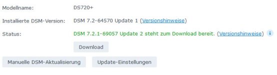

Hallo ! Ich habe zwei DS720+ ... eine hat das Update reibungslos wie immer installiert, die andere läd runter, es kommt aber kein UPDATE Knopf (mir ist daziwschen der Rechner abgeschmiert) ?! Welches .pat file muß ich mir da manuell ziehen ?

Welche DSM Version hast du denn momentan?

Installiert: DSM 7.2-64570 Update 1 ... 7.2.1 - 69057 steht zum Download bereit. Kann man auch runterladen, aber danach passiert nichts bzw ich kann diese nicht installieren.

Auch nach Neustart keine Änderung, Chrome statt Firefox bringt auch nichts. Bei manuell schreibt er "ist nicht kompatibel, ich soll ein anderes Paket laden"

gleiches Verhalten bei mir mit 920+:
Download ja, Update-Knopf nein, manuelles Update mit *.pat funktioniert (vorher sicherheitshalber Neustart)

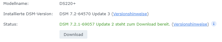

Auf einer 218+ wird mir das Update zwar angezeigt, jedoch sagt er mir, dass dieses Update nicht heruntergeladen werden könnte und ich meine Internetverbindung überprüfen sollte. Dies ist Unsinn, da die Box sonst wunderbar erreichbar ist.
Auf einer 220+ wird aus dem Download-Knopf nach dem Runterladen kein Update-Knopf. Da hat auch kein Neustart oder 10x Versuchen geholfen.

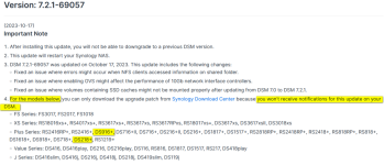

@Theo39 u.a. Siehe #53. Ich könnte mir auch vorstellen, dass das Update fälschlicherweise angeboten wird, obwohl DSM 7.2.1 noch gar nicht installiert ist und deshalb fehlschlägt.

Ja und Nein.
Bei der 218+ ist 7.2.1 installiert:
Bei der 220+ hingegen nicht:
Hier würde ich normalerweise davon ausgehen, dass er 7.2.1 entweder zuerst installiert und dann Update 2 fährt oder ein Paket nimmt, welches beides enthält und ich nachher auf Update 2 bin.
Also warte ich mal, was passiert. Es scheint gerade etwas in der Schwebe zu hängen und entweder wird was angeboten, was nicht genutzt werden kann oder sie wollen den Download noch verhindern und deswegen wird bei der 218 ein Fehler beim Kunden angezeigt.
Der Fehler scheint also eher global zu sein und nicht an meinem Gerät oder der Konfiguration zu liegen.
