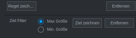

Eine Frage hätte ich zu Email Benachrichtigung. Habe alles eingerichtet. Die Testemails kommen an. Die Einstellungen im KI etc. habe ich vorgenommen. Nur wenn jemand durch das Bild läuft wird keine Email erzeugt. Gibt es evtl. etwas was ich noch aktivieren muss? Die Presets-Bereiche angelegt und den Bereich markiert.
Muss ich evtl. Innerhalb des Bereiches noch eine Linie ziehen die überquert wird? Habe eigentlich eingegeben, dass wenn der Bereich betreten oder verlassen wird gemeldet werden soll.

Gibt es denn im NVR eine Alarminfo, oder unter KI --> KI-Suche --> IVS eine Aufnahme bei dem Ereignis?
Ich kenne Deine Firmware nicht, aber hast bei der der IVS Regel auch die Ziel Filter mit Max. und Min. Größe definiert?
