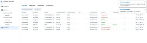

zwischendurch hatt sich die Ds abgeschalten wegen "überhitzung" bei voller Lüfter geschwindigkeit
bei LW1,2 sind dei LEDs gelb, bei LW7,8 sind die normal grün, was bedeitet:
systempartionierung fehlgeschlagen ?

wieso SS auf einer SSD? Welches Laufwerk hat überhitzt die SSD?
user9911
02. Jan 2019
98
Rotbart
04. Jul 2021
1.685
611
134
Das Phänomen hatte ich auch schon mit einer SSD von Sandisk.Ich brauchte nur ein paar 100 MB zu kopieren schon stieg die Temperatur lt. Smartwerten extrem an und DSM hat sich heruntergefahren.Hab dann die SSD getauscht und seitdem ist Ruhe.Die SSD arbeitet seitdem übrigens in einem USB-Gehäuse problemlos.Ich vermute das die Temperaturwerte nicht richtig interpretiert wurden, da sie bereits sofort nach dem Einbau um mehr als 10 Grad gegenüber den Platten die in Betrieb waren abgewichen ist.Ich habe die SSD sogar aus ihrem Gehäuse befreit,trotzdem keine Änderung.

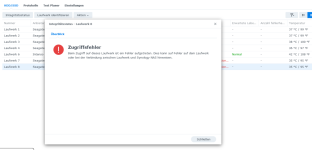

Support hat geschrieben: "
ich habe Ihre Debug-Datei analysiert und festgestellt, dass das Problem anscheinend mit mehreren Festplatten zusammenhängt - Slots 2,5,7.
Die Festplatten in diesen Slots haben eine Zeitüberschreitung erlitten und kurz darauf traten auch die Dateisystemfehler auf. ...
Ich würde Ihnen auch empfehlen, das inkompatible SSD-Laufwerk zu entfernen/ersetzen.
Überhitzung kann auch die Temperatur anderer Laufwerke beeinflussen und die Leistung beeinträchtigen."
und die empfehlen das Volume 1 komplett neu aufzusetzen !

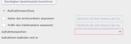

so hab jetzt die SSD Schacht 5 (volume 2) entfernt damit wurde auch die SurveillanceStation mit entfernt, hab für die SSD eine WD purple eingesetzt in Schacht 5 Speicherpool 4 und Voluem 4 erstellt und die SurveillanceStation wieder installiert, jedoch lässt sich von der entfernten SSD in Schacht 6. (Volume 3) der -Ordner in der Systemsteuerung nicht löschen ändern.
hab auch einen neuen Ordner bei Freigegeben Ordner in Systemsteuerung angelegt mit dem Namen surveillance1 und den Ordner für Anwendung surveillance freigegeben aber in den Cams lässt sich nichtsbei Aufnahmespeicher auswählen.

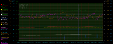

Du könntest zur besseren Beurteilung von BigRonin den AvrLogger installieren, hier wäre dann eine Aufzeichnung der diversen Temperaturen möglich:
Aktuelles Bild meiner RS1221+
Wobei die Anzeige der Lüftergeschwindigkeit nicht bei allen Modellen möglich ist, du müsstest schauen ob die DS1821+ die Lüftergeschwindigkeit anzeigt.
AvrLogger zeigt dir auch im Menü der HDD Laufwerke die aktuelle HDD Temperatur an, aber auch die niedrigste und die höchste Temp welche am Laufwerk vorhanden sind/waren.
Eventuell kannst du daraus dann erkennen woher die thermischen Probleme kommen und wann sie auftreten.
