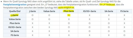

Laut der Homepage von Synology kann man von einer j nicht auf eine + migrieren. Ich habe einfach mal die Festplatte eingesteckt und er zeigt mir folgendes Fenster an...
synology.de:

Mettigel
30. Mrz 2013
294
13
Ich vermute, weil bei der j die Volumengröße auf 16TB beschränkt ist und bei den größeren könnte man auf 108TB gehen, nach der Migration bleibt die maximale Volumengröße aber bei 16TB.
Bei einer 2Bay mit Raid1 reicht 16TB bei mir noch sehr sehr lange.
