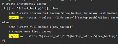

Ich will meine Gerätschaften nicht immer 24h am Tag Backups machen lassen.
Also ein inkrementelles Backup von meinem Rechner dauert mit rsync 6 Minuten. Gerade geschaut. 250.000 Dateien und 25.000 Ordner hat rsync abgeglichen und entsprechend viele Hardlinks auf bereits gesicherte Dateien gesetzt und seit dem letzten Backup kamen 84MB dazu:

Wenn mein inkrementelles Backup 6 Minuten braucht, dann wir das Löschen der Hardlinks sicher keine Stunden brauchen.

Meine Backups werden bisher mit händisch zusammengebauten rsync-Einzeilern durchgeführt.
Die Kombination aus kleiner Größe, Unabhängigkeit der Backups untereinander, sowie der zeitlichen "Tiefe" gefällt mir.
Was mir aufgefallen ist (hoffentlich nicht übersehen):
Es fehlt mir die Möglichkeit Unterverzeichnisse (oder Dateiendungen) auszuschließen => --exclude
Ist die Implementierung davon geplant?
mgutt
14. Nov 2012
429
20
Da es nur zwei rsync Zeilen gibt, könnte man das ja leicht selbst ergänzen:
Aber ich könnte es zukünftig auch bei den Einstellungen berücksichtigen, wenn das gewünscht ist. Wenn ich die Zeit finde, teste ich das Script auch auf einer Syno und passe es direkt so an, das es auf beiden Plattformen ohne Anpassungen geht.
Reaktionen: peterhoffmann
