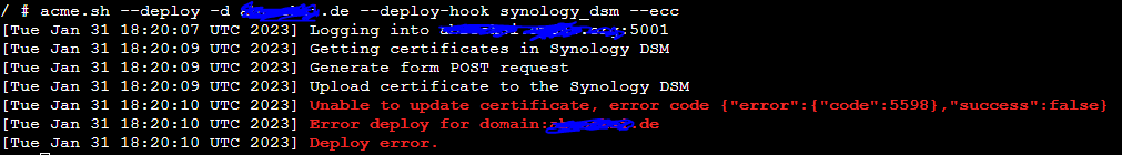

Ich bin auch ganz nah dran. Zertifikat ausgestellt, IONOS-API funktioniert, Zertifikate auf die Syno geladen. Lediglich beim letzten Schritt "deploy-hook" meckert er noch und sagt sinngemäß: "DSM does not support ECC certificates" bzw. "Unable to update certificate, error code {"error":{"code":5529},"success":false}".
Mal sehen, was ich da noch im Forum / bei Google finde.

Ne, die Fehlermeldung kam über die Docker-Konsole von acme.sh.
Ich habe einen eigenen User als Admin angelegt, aber der scheint die Übertragung nicht hinzukriegen.
Muss ich am Ende —ecc mitgeben?

heute erst wieder Zugriff auf die Konsole. Hier die Fehlermeldung. Wegen 2FA habe ich sogar den Parameter SYNO_TOTP_SECRET gesetzt.
Das sieht doch nicht so aus als läge es am User, oder?

Ich habe heute genau das gleiche Problem beobachten können. Bei meiner DS funktioniert es ohne Probleme und auch bei denen ich es eingerichtet habe. Auffallend ist aber, dass bei den beiden DS DSM 6.x installiert ist.
Bei Synology steht dazu in Version 7.1:
In Version 6.2 gibt es dazu keinen Eintrag.
Ich denke das es somit ein Problem mit der DSM ist und nur mit einem Update zu beheben ist. @nachon will jetzt zeitnah auf DSM 7.1 Updaten und wird dann berichten. Wenn der Fehler nicht mehr vorhanden ist, wissen wir es 100 %. Aktuell sieht es eher schlecht aus.

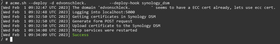

Ich habe es jetzt mehrere male durchgespielt – immer problemlos. DSM 7.1.1-42962 Update 3
Lasst uns zusammentrage, was bei euch anders ist!
Reaktionen: abrocksi und *kw*
