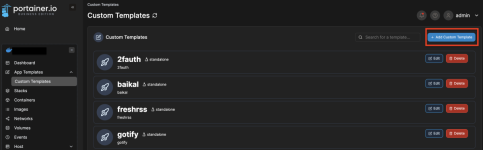

So. Hier mal die Anleitung genauer wie ich es mit Portainer machen würde:
Du gehst wie gesagt auf App Templates -> Custom Templates
und klickst auf Add custom Template.
Name und Beschreibung eintippen und folgenden Stack einfügen:
Ich habe den Stack von oben minimal modifiziert.

Das müsste so ca aussehen:
Wenn das erledigt ist, dann "create Custom Stack" klicken.
Jetzt können wir damit so viele Instanzen wie wir wollen erstellen. Dazu gehen wir wieder auf Custom Templates und klicken einfach auf unseren erstellen Stack. In meinem Fall paperless. Dann öffnet sich oben drüber eine Eingabemaske mit den Variablen die in {{ }} stehen. Diese müssen wir nur noch ausfüllen und die Ordner vorher erstellen.
Das würde z.B. so aussehen:
Wenn das auch getan ist, dann können wir den Button "deloy the stack" klicken. Dann müsste die erste Instanz starten. Dann gehen wir wieder auf Custom Templates und wiederholen das nochmal mit den Daten für den zweiten Stack und so weiter.
Was wir nur immer wieder anpassen und ich gerade keinen Screenshot von gemacht habe ist der Name vom Stack ganz oben. Den müssen wir natürlich für jede Instanz eindeutig benennen. Kleinbuchstaben und "-" und "_" so wie Zahlen sind erlaubt.
So kannst du in einer Minute den Stack erzeugen ohne dir die Compose immer raussuchen zu müssen-
