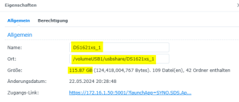

Es hat mir keine Ruhe gelassen und ich habe ja Urlaub. ;)
Gestern das RDX-Laufwerk per USB an die DS1621xs+ gepackt, da es mein stärkstes NAS ist. RDX-Medium frisch mit NTFS formatiert.
Unverschlüsselten Hyper Backup Job angelegt und von den NVMEs in der o.a. DS ein Test-Backup mit 115 GB angestoßen. Job war in ca. 44 Minuten erledigt.
Übertragungsgeschwindigkeit war durchschnittlich ungefähr doppelt so hoch wie mit der DS923+. Es waren im Schnitt ca. 43 MB/s.
Immer noch weit unter der möglichen Datenrate von USB3. Es zeigt aber, dass mit stärkerer Hardware die Geschwindigkeit steigt.

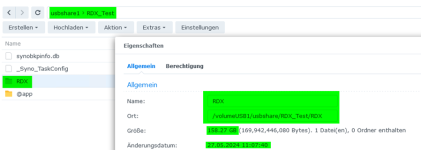

Anbei mal noch ein kurzer und unverfänglicher Schreib- und Lesetest bei RDX:

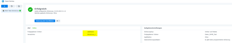

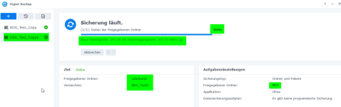

Wie angesprochen, habe ich heute auf der DS1621+ mit 4 GB RAM und dem gleichem RDX-Laufwerk alles vorbereitet um das Ticket bei Synology eröffnen zu können.
Jetzt gibt es allerdings mir dieser DS1621+ ein sehr gutes bzw. dreimal so hohes Ergebnis an Datendurchsatz wie mit der DS1621xs+.
Es wurden 158 GB in knapp 21 Minuten mit Hyper Backup gesichert und auf das RDX-Laufwerk übertragen, das sind im Durchschnitt 125,4 MB/s.
Wenn ich damit ein Ticket bei Synology aufmache, lachen die mich aus. :eek: Anbei die entsprechenden Screenshots.

Hyper Backup Job mit anderer Datei ähnlicher Größe über 160 GB neu angelegt, ähnlich schnell mit 114,5 MB/s.
