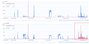

RAM ist sicherlich höher ausgelastet als 6% bei laufendem Backup, den Cache rechbet DSM da aber nicht mit rein. Schau mal im Ressourcen Monitor bei Arbeitsspeicher unten in der farbigen Leiste. Wie ist die Auslastung und die IOPS vom RDX?
rcp2000
20. Mai 2024
44
Na ich würde sagen totentanz. Dennoch kann Hyper Backup nicht schneller!?
