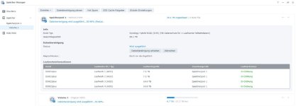

Hab jetzt seit 9.00 Uhr Vormittag die Reparatur von Speicherpool laufen. Habe eben gerade nachgeschaut. Jetzt steht da "Datenbereinigung wird ausgeführt ........ 28,18%". Das dauert aber ewig. Wenn die Reparatur fertig ist, wollte ich alles auf eine externe HDD sichern (wobei ich diese erst noch besorgen muß 8TB oder mehr ???) Dann nach der Sicherung wollte ich die NAS so einrichten das ich 2 Stck. HAT5310-8TB und 2 Stck. 2 HAT3310-16TB verwende. Ob es dann wieder SHR wird kann ich noch nicht sagen, weil Du ja sagtest das SHR nur Verfügbarkeit hat und kein Backup, aber Synology sagt das SHR für Neulinge ist. Deshalb hab ich es so eingerichtet.

Ich kenne mich da nicht so aus ob man mehrere oder weniger Speicherpools anlegen sollte. Gibts da Vor und Nachteile. Wenn jemand sagt ich solle nur 1 Speicherpool anlegen, dann mach ich das in der Hoffnung das es für mich mehr Vor als Nachteile hat. Also mache ich nur 1 Speicherpool mit 2x8TB und 2x 16TB oder?
Hier der neueste Stand der Reparatur seit 9.00 Vormittag. Hab keine Ahnung ob das heute noch was wird.
Sieht aus meiner Sicht erstmal gut aus, das braucht seine Zeit.
Sieht doch alles top aus, um das zu beschleunigen, würde ich generell folgende Settings verwenden: Screenshot
