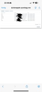

Die sind wie in deinem Beispiel so hinterlegt

Wieso haben alle Domains den gleichen Zielport??? Quellport sollten alle 443 haben und jede Anwendung sollte ihren EIGENEN Zielport haben.
Zum Beispiel:
Music 50002
Video 50003
usw.
Das hatte ich aber auch schon mehrfach gesagt. Am besten aus löschen und erstmal music und video anlegen und probieren. Und Bild aus deinem Post #61 löschen. Da ist deine DynDNS zu lesen!!!
Bitte ALLE Einträge löschen und erstmal 2 Einträge generieren und probieren. Zielport unterschiedlich eingeben!
Zum Post #64 hattest du vorher alles gelöscht?

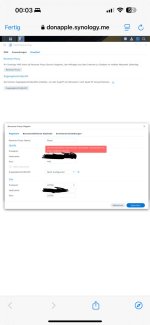

Du hast alle Einträge im Reverse Proxy gelöscht? Und du hast auch den richtigen Domainnamen eingegeben??? Die alten Einträge sehen nämlich gruselig aus:
xxxxx.synolog.y.me
xxxxx.synolog.me
Am besten alle Einträge löschen und dann einmal das NAS neu starten und bitte erstmal einen Eintrag generieren und testen:
Quellport 443
Domain video.deineDomain.synology.me
Zielport den https Port der Video Station
IP der DS oder localhost
Und nochmal die Bitte: Lösche die letzten eingefügten Screenshots. Da ist deine Synology Domain zu lesen. Und ggf. mal beim Einrichten des Reverse Proxy über die interne IP gehen und nicht über die DynDNS Adresse.

Du gibst die Domain aber schon OHNE https ein, oder? Irgendwas passt bei der Eingabe nicht.

Aber wenn alle Einträge gelöscht sind und der erste neu eingetragene nicht geht, passt irgendwas nicht. Schreibfehler kannst du ausschließen?
Ja natürlich
Ich weis doch wie ich es Schreibe
Das komische ist
Wenn ich den Port 443 gegen 10034 tausche dann geht es ohne Probleme
Und das ist merkwürdig
Web Station installiert?
