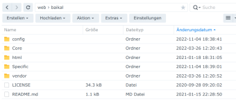

Das wird etwas mit den Webserver oder Ordner nicht stimmen. Erstelle doch einfach ein paar Screenshots wie hier. Dazu noch einen Screenshot vom Web-Ordner. Eventuell finden wir dort eine Fehler.

Und wie schaut es im Ordner Web aus? Ist dort der Ordner Baikal und dort sind enthalten: config, specific, html usw.?
